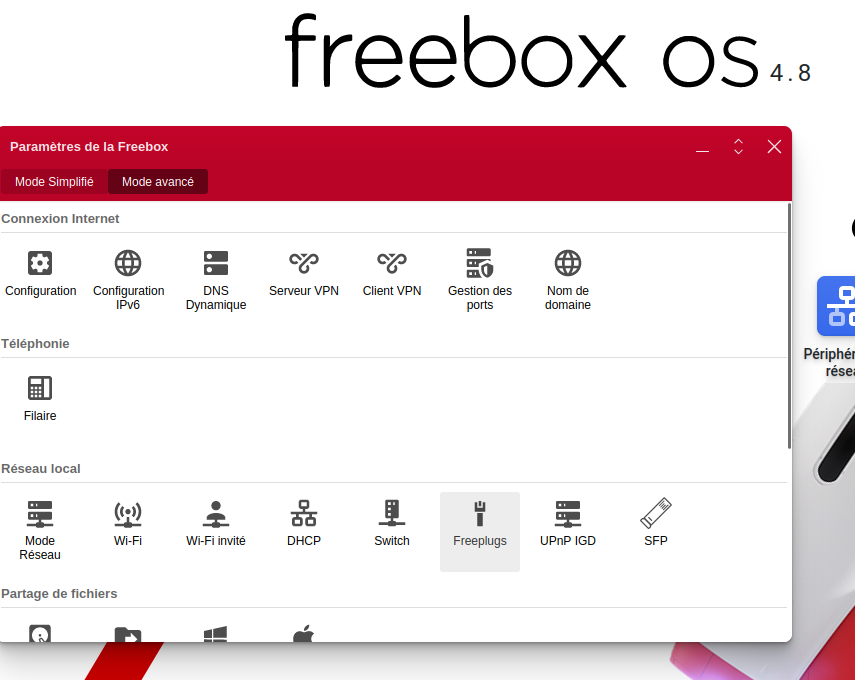

Coté Freeplugs, j'ai donc gardé l'alimentation de ma Devialet et rendu celui du server Delta comme prévu.
Le Freeplug est bien reconnu dans le menu de l'OS du server Ultra.
Bien évidement, le Freeplug restant seul, son voyant reste rouge.
Il n'y a donc aucune raison que l'on puisse pas se servir d'un autre Freeplug et l'associer pour éviter de tirer un câble réseau vers un endroit difficilement accessible autrement.

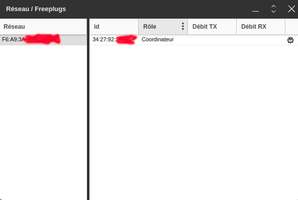

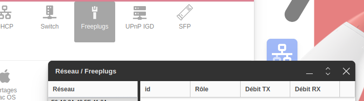

Oui, le Freeplug sert toujours d'alimentation au devialet. On peut voir sur le 'menu périphériques réseau' de l'OS les deux players l'ancien Dévialet et le nouveau POP qui sont tous reliés en RJ45 au serveur Ultra.Pour être sûr de bien comprendre ta nouvelle configuration :
Tu confirmes que ton Freeplug est toujours connecté sur le player Devialet et non sur l'Ultra?
La vue de la config du Freeplug passe donc par le Devialet qui remonte sa présence au serveur via la data du connecteur USB-c au format propriétaire Free de l'alimentation du Devialet.

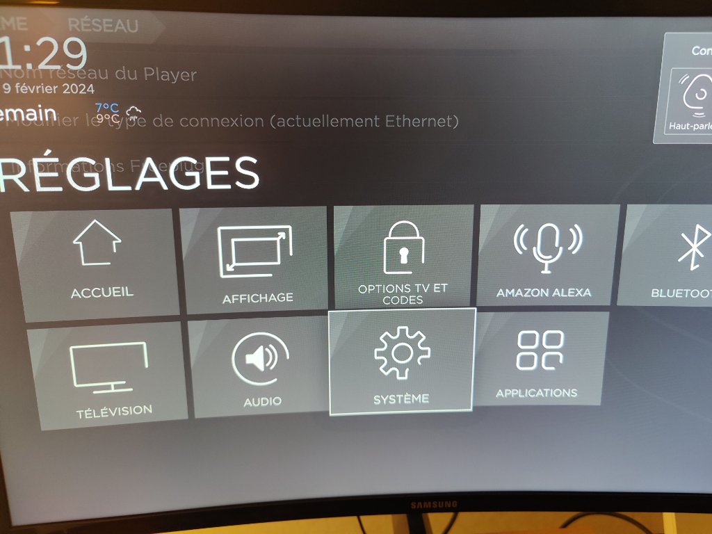

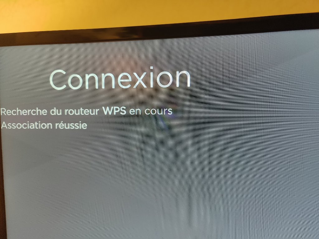

Je n'avais pas tenté vu que je suis en câblé, mais voilà qui est fait maintenant, et le WPS est pratique et fonctionne sans problème pour relier le serveur Ultra au Devialet comme le montre les photos prises à l'instant.
Donc une liaison non câblée est possible sans avoir à se prendre la tête à saisir une clef WiFi complexe si le RJ45 est pas possible pour certaines configurations.
Reste à savoir si la HD suivra en fonction des distances et donc du débit possible via cette méthode...
