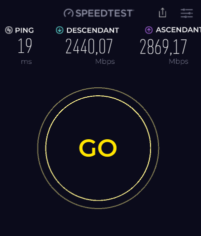

Cependant, je trouve le débit un peu décevant, à peine mieux que les 2,5Gb/s de ma POP que j'obtenais en ethernet il y a quelques jours.

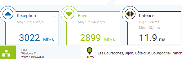

Voici les tests débits effectués depuis deux applications (Les débits sont sensiblement similaires entre la fin d'après midi et le milieu de nuit) :
download/file.php?mode=view&id=3877
download/file.php?mode=view&id=3876
Cela reste correct et certains me diront de pas être plus royaliste que le roi mais dans ce cas là je n'aurais pas eu d'intérêt à racheter du matériel spécifique pour bénéficier du mieux de la Freebox Ultra...
Les débits sont similaires avec wifi désactivé et en mode sans échec avec prise en charge réseau. Donc à priori, aucun programme ne semble altérer la connexion.

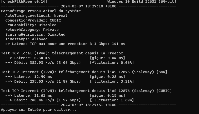

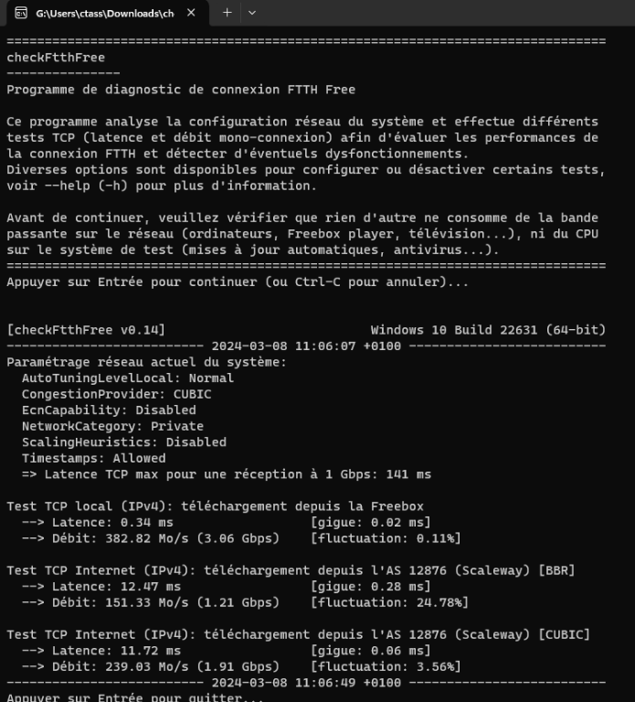

J'ai réalisé un test de débit local entre la Freebox et le PC à l'aide de CheckFTTHfree :
download/file.php?mode=view&id=3878
Le test m'indique un débit local de 3.06Gbps ce qui me semble bien inférieur à la capacité théorique de la connexion.

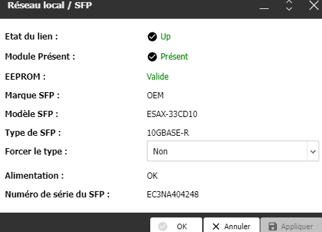

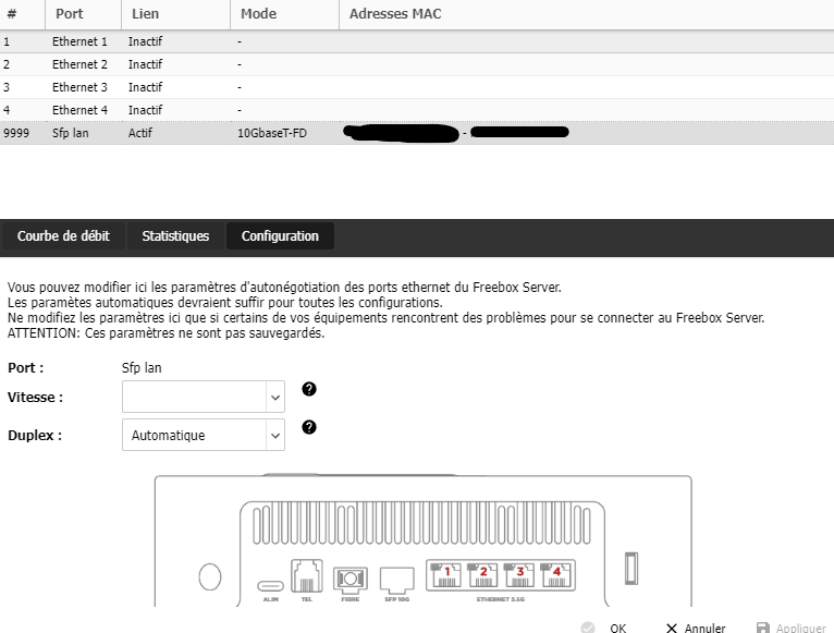

Concernant les paramètres Freebox, je ne peux pas modifier les paramètres SFP dans l'onglet Switch. Dans l'onglet SFP, il est bien indiqué que le module est détecté et la connexion UP.

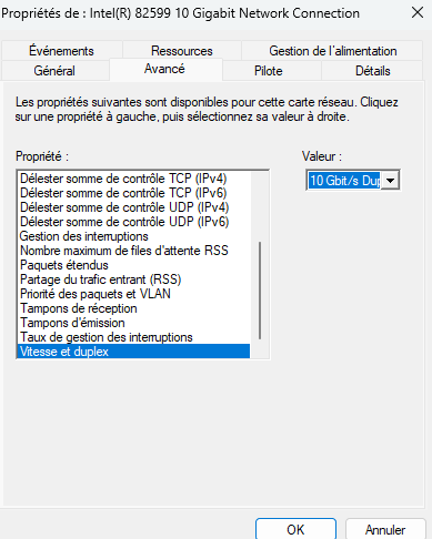

Au niveau des paramètres de ma carte réseau, l'autonégociation est désactivée et le paramètre duplex integral 10Gb/s est activé.

Quelques captures complémentaires :
Paramètres carte réseau : download/file.php?mode=view&id=3879
Paramètres Freebox onglet Switch : download/file.php?mode=view&id=3880
Onglet SFP : download/file.php?mode=view&id=3881
Lien actif SFP.png (17.63 Kio)Vu 16804 fois
Paramètres switch SFP.png (51.41 Kio)Vu 16804 fois
Paramètres carte réseau.png (24.86 Kio)Vu 16804 fois

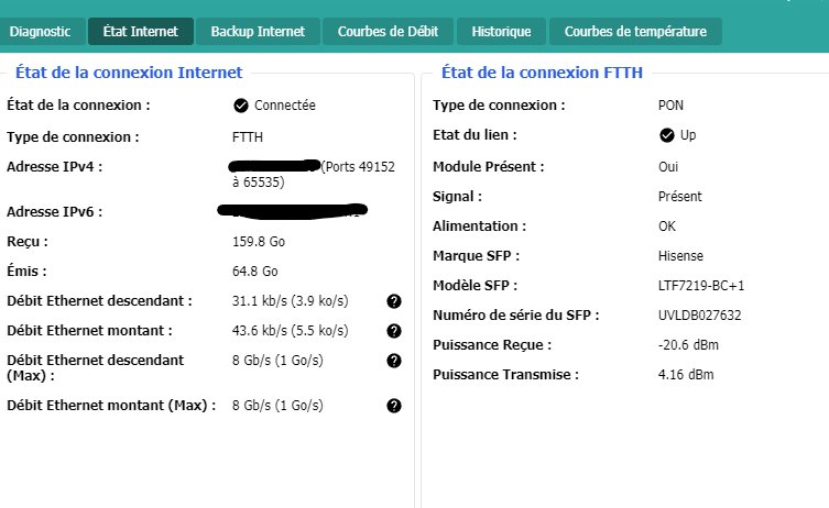

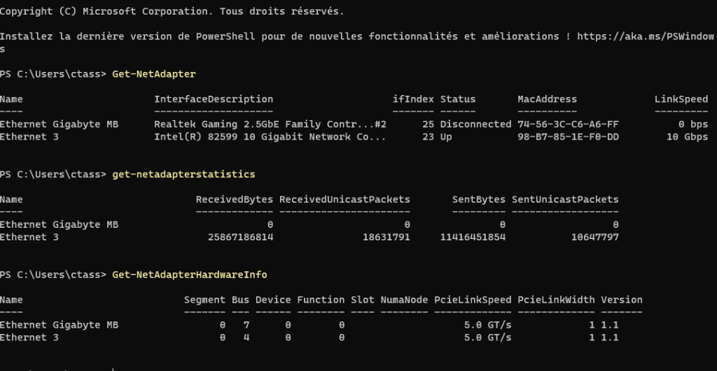

CheckNetadapter : download/file.php?mode=view&id=3883&sid ... c1149fd22a
Etat connexion : download/file.php?mode=view&id=3882&sid ... c1149fd22a
Etat connexion.png (40.59 Kio)Vu 16803 fois

D'autant plus qu'en test local (Free-->PC en SFP+), le débit indiqué est lui aussi de 3,06Gb/s, je ne comprend pas pourquoi.
Malgré tout le débit que je mesure ne change strictement jamais ! C'est à dire qu'à 4h du matin ou à 18h, le maximum que j'obtient ne dépasse pas les 3Gb/s.
Je pense qu'il faut que tu comprennes déjà pourquoi tu es bridé en local. Quand tu fais les tests, ça utilise le SSD de ton PC ? Et dans ce cas, quelle est sa vitesse ? Si non, à quelle charge est sollicité ton processeur ? (il y a de la marge ou il est à 100%)Malgré tout le débit que je mesure ne change strictement jamais ! C'est à dire qu'à 4h du matin ou à 18h, le maximum que j'obtient ne dépasse pas les 3Gb/s.

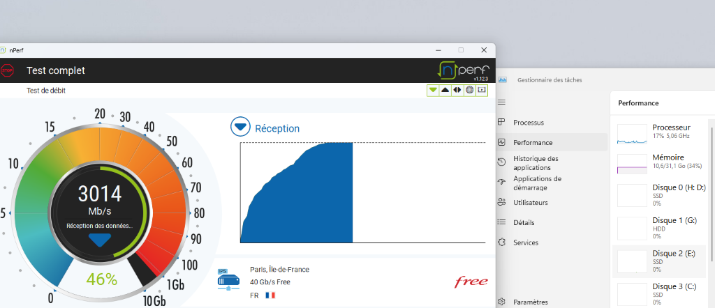

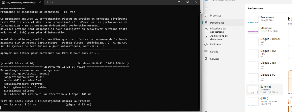

Lorsque je fais un test je ne vois pas d'activité sur les SSD du PC (Nperf est bien installé sur un SSD dont la vitesse d'écriture est de 2Go/s). Le processeur n'est en charge qu'à 17% et la RAM à 34%.
download/file.php?mode=view&id=3884
Test debit disque processeur.png (152.97 Kio)Vu 16633 fois

Le test de débit local sur Freebox OS est effectivement trop rapide, impossible de lire quoi que ce soit. N'ayant pas de disque sur le server, j'utilise checkFtthFree (un utilitaire trouvé sur un autre forum).
CHeck FTTHFree.png (178.98 Kio)Vu 16606 fois
Ok.
Et dans ce cas, avec cet outil, ton processeur et ton SSD sur le PC sont à quelle charge ?
C'est strictement similaire. 0% au niveau des disques, processeur à 8%, mémoire à 34%.
check ftth + charge.png (114.85 Kio)Vu 16589 fois

Avec le script checkFFthFree depuis mon windows, j'obtiens ceci :
Paramétrage réseau actuel du système:
AutoTuningLevelLocal: Normal
CongestionProvider: CUBIC
EcnCapability: Disabled
NetworkCategory: Private
ScalingHeuristics: Disabled
Timestamps: Allowed
=> Latence TCP max pour une réception à 1 Gbps: 141 ms
Test TCP local (IPv4): téléchargement depuis la Freebox
--> Latence: 0.39 ms [gigue: 0.02 ms]
--> Débit: 548.13 Mo/s (4.39 Gbps) [fluctuation: 1.70%]
Test TCP Internet (IPv4): téléchargement depuis l'AS 12876 (Scaleway) [BBR]
--> Latence: 8.03 ms [gigue: 0.17 ms]
--> Débit: 494.91 Mo/s (3.96 Gbps) [fluctuation: 3.35%]
Test TCP Internet (IPv4): téléchargement depuis l'AS 12876 (Scaleway) [CUBIC]
--> Latence: 7.01 ms [gigue: 0.14 ms]
--> Débit: 477.62 Mo/s (3.82 Gbps) [fluctuation: 4.08%]

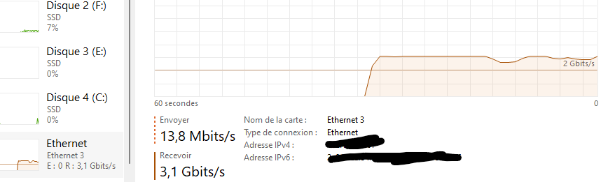

Existe-t-il un autre moyen d'effectuer un test local entre le server et le PC ? Sachant que je n'ai pas de disque installé sur le server et que le test de debit local de Freebox OS n'est pas visible car trop rapide...
J'ai réussi à effectuer un test local direct en modifiant le lien de Freebox OS pour transformer le fichier de 1Go en 100Go. (https://mafreebox.freebox.fr/gen/1G transformé en https://mafreebox.freebox.fr/gen/100G)
J'ai changé le dossier de téléchargement pour le mettre sur mon SSD.
Ca confirme bien que je suis limité à 3,1Gb/s en local et que mon SSD ne tourne qu'à 7% de sa vitesse d'écriture.
