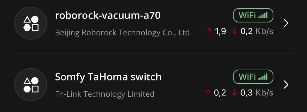

Je disposais de la Freebox Delta et j'ai migré sur la Ultra.
Impossible de connecter mon Roborock ainsi que la Tahoma switch (tous les 2 sous 2,4ghz)
J'ai mis le type de configuration wifi en séparé en modifiant chacun des mots de passe mais rien n'y fait...
Je suis tout de même repassé en configuration unique.
Les appareils sont pourtant connectés en wifi comme vous pourrez le voir en PJ.
Quelqu'un a t'il le même souci ?
