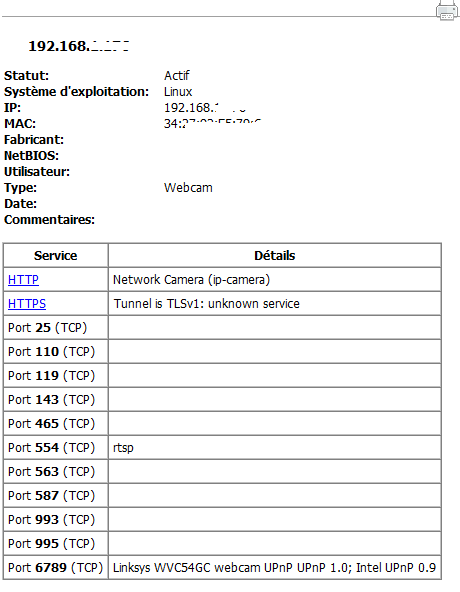

  • Salut voila ce que j ai trouver en fesant mon scan j ai reussi a aller sur l interface de la caméra mais il faut le mot de pass du compte admin je ne sais pas où le trouver mais je pense que le port 6789 est le port qui affiche l image en http depuis une page web pour Vlc se sera le port 554 rtsp , mais vu qu il y a un mot de passe on auras pas l image :) donc faut trouver les identifiant de la camera si c est une chinoise souvent c est du style admin/1234 où admin/admin admin/0123 j ai pas tout essayer mais à voir :)

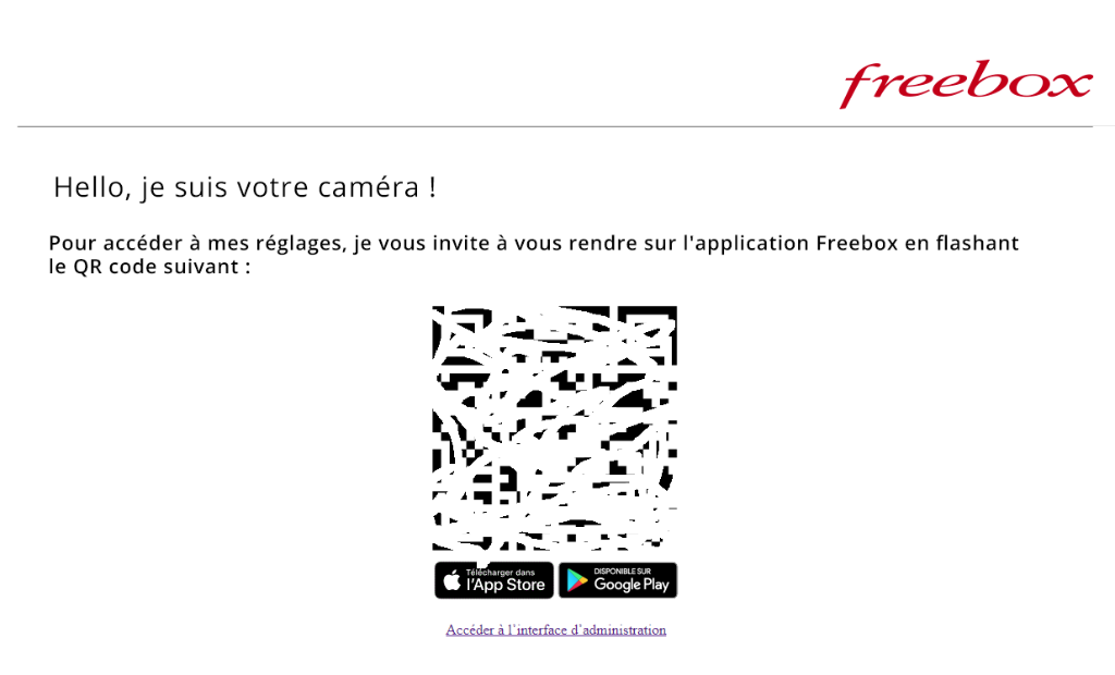

    finalement solution sur cette page pour ma part fonctionne nikel en ajoutant l extension Native HLS play back en plus on peux mettre en PIP et changer la taille sur l ecran du Pc sans que se sois ouvert sur une page Web :) Magique
    viewtopic.php?f=120&t=22719&start=80
