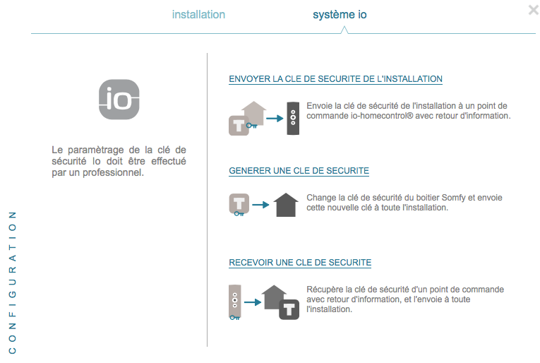

  • ca y'est j'ai réussi :
    dans tahoma, il faut transmettre la clé IO
    [attachment=0]Capture d’écran 2018-12-21 à 09.42.15.png[/attachment]
    puis dans l'app freebox dans paramètre IOHomeControl, il faut choisir "rejoindre un réseau".
    ensuite "discover in system" en appuyant qq secondes sur le bouton prog des points de commandes (smoove, veaux, etc ...)

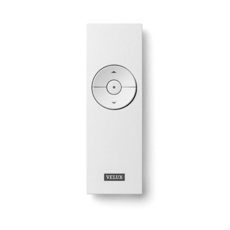

  • Cela fonctionne chez moi l'appairage des VR solaires Velux IO avec Freebox.
    J'ai simplement avec un trombone appuyé 3/4 secondes sur la touche prog de la télécommande.
    [attachment=0]telco-velux.jpg[/attachment]
    avec Alexa par contre, non, il faudra Tahoma.

  • Si vous avez reçu votre box avant la mise à jour 4.0.3 de la freebox. Il faut commencer par supprimer le réseau IOHomeControl dans les paramètres -> liste des réseaux (de l'application Freebox). Une fois celui ci supprimé, il faut redémarrer la box (via l'application Freebox, pas en débranchant/rebranchant la freebox). Une fois cette opération effectuée, si vous êtes équipés d'une box tahoma ou d'une télécomande 2ways (avec retour d'informations), il faut utiliser la procédure "Rejoindre un réseau" dans l'application Freebox. Sinon, utiliser la procédure de découverte (en passant votre équipement en mode prog).
