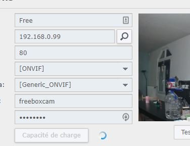

Est-ce que quelqu'un aurait reussi à accéder à l'interface d'administration de la caméra?
J'ai fait la redirection des ports, la caméra est visible depuis l'application et même depuis un réseau extérieur mais lorsque je souhaite accéder à la caméra via son adresse IP, si je clique sur "Accéder à son interface administrateur" la on me demande un login / mot de passe .. Hors je ne le trouve nul part et le SAV twitter de free ne comprend pas ce que je demande ..
Administration Camera Pack Sécurité Freebox Delta
admin/admin ?
Non .. essayé aussi administrateur .. freebox, fbx, ..
Va dans l'app Freebox et va sur les paramètres de ta cam.
tu verra l'url d'acces qui commence par http://freeboxcam
Le nom d'utilisateur est freeboxcam et le mot de passe après les deux :
sa te donnera accès à l'administration mais pas grand chose à faire.
Sinon tu redirige quel port? Pour y avoir accès à l'extérieur?
Merci pour les identifiants
Sinon il faut rediriger le port 80
Tu ouvre le port 80 sur quel équipement?
Merci je sais déjà rediriger un port.
Mais tu redirige quel port vers le 80 ?
Tu met l'ip de ta cam?

Avec tes commandes, certaines fonctionnes.
On arrive à avoir accès au m3u8.
Mais je n'arrive pas a configurer le rtsp

C'est quoi comme type de caméra pour voir si j'peux ajouter ca sur un synology ?
C'est une caméra qui à l'air de venir de Sercomm.
Le seul fichier de stream accessible est http://utlisateur:password@192.168../img/stream.m3u8
J'ai essayé avec surveillance station, mais sa fonctionne pas.

Bah j'ai reussi une fois en ONVIF ... et depuis niet ... j'ai pas compris... je cherche... si quelqu'un trouve je suis preneur
Bah ce matin ca marche sur Syno, cf image
[attachment=0]cap.JPG[/attachment]
Bon ca marche 5 minutes... et après elle se déconnecte... c'est vraiment étrange :'(
