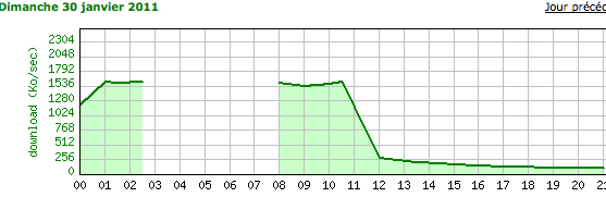

Voila le graph de ma journée....
Appel chez free tout vas bien pas de souci sur notre ecran vos avez 16 méga depuis 2 jours sans aucune chute....
Mais oui.......

Le débit est exprimé en kbps (kilo bits). Donc 1632 Kbps/s = 1,6 Mbits/s. Sachant que c'est du débit ATM (à diviser par 1,2 pour avoir le vrai débit sur IP, car l'ATM c'est l'encapsulation (trop long à t'expliquer).
Bref tu es loin d'être à 16 Mbits !!!! Mais plutôt 1,6 Mbits/s !!! Par contre vu la longueur de ta ligne, effectivement tu devrais avoisiner plutôt les 19 Mbits/s sérieux !!
Sur mon afficheur c'est écrit 6905, c'est à dire 6905 kbits/s ce qui vaut à 6905 Mbits/s. Le hotliner t'as bien sorti des salades :s
Attention à ne pas confondre les Mo et les Mb comme je le vois tous les jours :s
Mo = Mega Octet et Mb = Mega bit. Sachant qu'un octet = 8 bits, alors il faut diviser le débit de ta synchro en down (comme en up) par 8 et tu auras le nombre en Kilo octet (mais vu que le débit est exprimée en ATM, il faudra enlever un peu).
